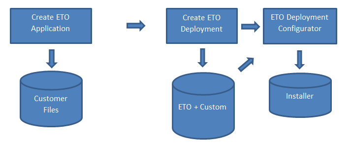

Entwicklerschritte - Nicht-OEM-Anwendungen
  1. Erstellen Sie eine Inventor-Zusatzmodulanwendung mit einer Inventor ETO Developer-Lizenz.
  2. (Optional) Erstellen Sie benutzerdefinierte Installationsprogramminhalte für alle gewünschten Ersatzdateien in der Verteilung (Symbole oder JPG-Dateien).
  3. Erstellen Sie einen Verteilungs-Master mit dem Autodesk-Installations-Framework im Einrichtungsmodus.
  4. Führen Sie den ETO-Einrichtungskonfigurator auf dem Administrator-Image der Einrichtung aus.
  5. Verteilen Sie die Anwendung an die Endbenutzer.
Arbeitsablauf für das Inventor-Zusatzmodul
