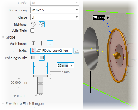

- Legen Sie die Ausführungsoptionen der Bohrung fest:
Gewinde: Wird aktiviert, wenn der Bohrungstyp Gewindebohrung oder Gewindebohrung mit Verjüngung ausgewählt ist. Legen Sie die Bohrungsparameter fest:
- Typ: Gibt den Gewindetyp an. Treffen Sie in der Liste der Standardgewinde eine Auswahl.
ANSI-UST-Gewinde ist ein Beispiel für einen in Zoll gemessenen Gewindetyp. ANSI metrisches M-Profil ist ein Beispiel für einen in Millimetern gemessenen Gewindetyp. NPT ist ein Beispiel für einen in Zoll gemessenen Gewindettyp. ISO-Verjüngung, intern ist ein Beispiel für einen in Millimetern gemessenen Gewindettyp.
- Größe: Gibt die Gewindegröße an. Treffen Sie in einer Liste mit Nenngrößen für den ausgewählten Gewindetyp eine Auswahl.
Jede Nenngröße verfügt über mindestens eine Steigung. Jede Kombination aus Nenngröße und Steigung verfügt über mindestens eine Klasse.
Bezeichnung: Gibt die Gewindesteigung an.
Die Steigung ist der Abstand von einem Punkt auf einem Schraubengewinde zu einem entsprechenden Punkt auf dem nächsten parallel zur Achse gemessenen Gewinde.
Anmerkung: Wenn Sie britische Einheiten verwenden, entspricht die Steigung 1 geteilt durch die Anzahl von Gewinden pro Zoll.

- Klasse: Gibt die für das Innengewinde passende Klasse an.
Anmerkung: Bei Gewinden in britischen Einheiten stellt der Buchstabe A Außengewinde und der Buchstabe B Innengewinde dar. Verwenden Sie zur größeren Genauigkeit und für genauere Installationsanforderungen eine höhere Zahl. Verwenden Sie beispielsweise 2B für Schrauben, Bolzen, Muttern und andere allgemeine Anwendungen. Verwenden Sie 3B für hohe Genauigkeit und strenge Fitting-Anforderungen.
- Volle Tiefe: Gibt Gewinde für die volle Bohrtiefe an und kann nur für Gewindebohrungen festgelegt werden.
- Richtung: Gibt die Gewinderichtung an.
Linksgewinde: Das Gewinde verläuft gegen den Uhrzeigersinn und in fliehender Richtung, wenn die Ansicht lotrecht zur Bohrungsachse ausgerichtet ist. Eine Schraube mit Linksgewinde wird gegen den Uhrzeigersinn in die Mutter geschraubt.
Rechtsgewinde: Das Gewinde verläuft im Uhrzeigersinn und in fliehender Richtung, wenn die Ansicht lotrecht zur Bohrungsachse ausgerichtet ist. Eine Schraube mit Rechtsgewinde wird also im Uhrzeigersinn in die Mutter geschraubt.
