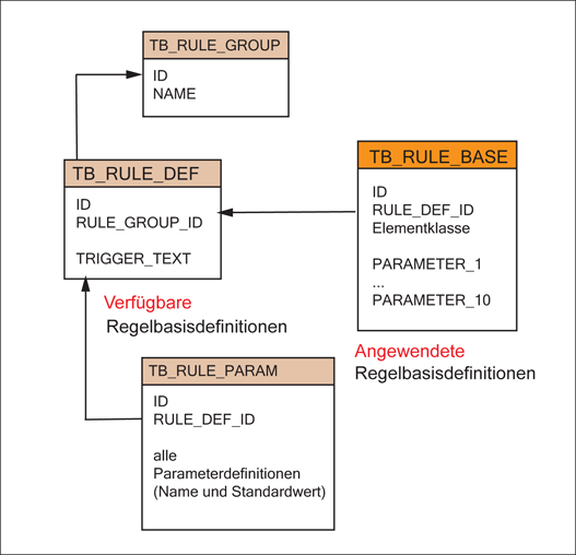

Systemtabelle TB_RULE*
In der Systemtabelle TB_RULE* werden die Objektregeln gespeichert.
Tabelle
Beschreibung
TB_RULE_PARAM
Hier werden Objektregelparameter gespeichert.
TB_RULE_DEF
Hier werden alle Regelbasisdefinitionen gespeichert.
Siehe auch Systemtabelle TB_RULE_DEF.
TB_RULE_GROUP
Hier werden Regelwerkgruppen aufgelistet. Objektregeln können gruppiert werden.
TB_RULE_FCLASSTYPE
Legt fest, welche Objektregeln auf eine neu erstellte Objektklasse angewendet werden (L = Polylinie, P = Punkt, T = Labelobjektklassen).
Wenn Sie für F_CLASS_TYPE nichts angeben, wird die Regel allen Objektklassen zugewiesen.
TB_RULE_BASE
Hier wird die Konfiguration einzelner Regeln für jede Objektklasse gespeichert (angewendete Regelwerkdefinitionen).
Anmerkung:
Es können nur die hier angezeigten Regeln aktiviert werden.
TB_TMP_FEATURE
TB_TMP_FEATURE_TBL
Hier werden temporäre Daten für serverseitige Objektregeln und Topologie oder zusammengesetzte Objektklassen gespeichert.
Objektregel-Systemtabellen
