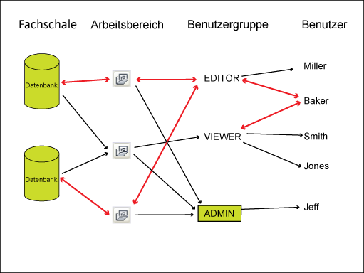

Erstellen Sie so viele Benutzergruppen wie benötigt, und definieren Sie deren Berechtigungen. Neben den Datenzugriffsrechten haben Benutzergruppen auch Zugriff auf bestimmte Projekte.
Herr Baker ist beispielsweise Mitglied der Gruppen EDITOR und VIEWER. Als Editor kann er auf zwei Projekte zugreifen. Als Viewer kann er auf ein Projekt zugreifen.

Ein Benutzer, der mehreren Benutzergruppen zugewiesen ist, verfügt über die höchstmögliche Berechtigung für diese Benutzergruppen. Wenn eine einzelne Gruppe ausgewählt werden muss, wird die Priorität durch die Reihenfolge bestimmt, in der die Benutzergruppen im Feld Zugewiesene Gruppen angezeigt werden. Weitere Informationen finden Sie weiter unten unter So erstellen Sie einen Benutzer.
Bei Mitgliedschaft in mehreren Benutzergruppen
