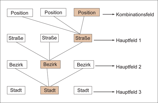

Beispiel: Mehrfachrelation Erweitertes ComboBox-Steuerelement: Stadt -> Bezirk -> Straße ->Lage
Ziel: Zuweisen einer Lage (Hausnummer) zu einem Gebäude mit einem Kombinationsfeld (BUILDING.FID_LOCATION <- LM_LOCATION.FID).
Der Benutzer möchte die Lage nicht in der Tabelle LM_LOCATION auswählen. Er möchte zunächst die Stadt, danach den Bezirk und die Straße und zuletzt die Lage auswählen. Die Dropdown-Liste enthält jeweils nur die vorausgewählten Elemente.
In diesem Beispiel kann der Benutzer die Auswahl der Lage auf die Stadt, den Bezirk und die Straße eingrenzen.
Es gibt die folgenden Relationen: Es sind mehrere Städte vorhanden; jede Stadt hat mehrere Bezirke, jeder Bezirk hat Straßen, und jede Straße hat Lagen (Hausnummern).
