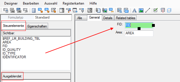

Wenn Sie im Formular-Designer ein Objektklassenformular bearbeiten, werden zwei Fenster angezeigt: das Objektklassenformular und das Dialogfeld von Designer. Im rechten Fensterbereich des Dialogfelds von Designer werden alle Steuerelemente (Eingabefelder, Steuerelemente, Schaltflächen usw.) des Formulars angezeigt. Im linken Fenster können Sie die einzelnen Elemente verarbeiten.
Auf der Registerkarte Steuerelemente können Sie festlegen, welche Datenbankattribute und Steuerelemente im Formular angezeigt werden.

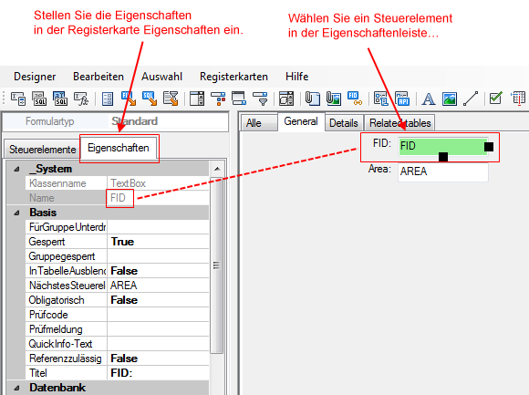

Auf der Registerkarte Eigenschaften können Sie die Eigenschaften der einzelnen Steuerelemente definieren.
