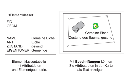

Sie können alle Fachschalen -Attributdaten eines Objekts als Labeltext anzeigen und das Label an dem angezeigten Objekt ausrichten. Labels werden in einer speziellen Objektklasse (<Objektklasse>_TBL) gespeichert, die der übergeordneten Objektklasse, deren Attributdaten angezeigt werden, untergeordnet ist. Jede Objektklasse kann nur über eine Labelobjektklasse verfügen.
Datenmodell: Labels zeigen Attributdaten als Text an

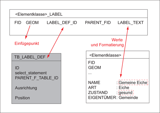

Beispiel: Die Labelobjektklasse TREE_TBL enthält Text zur Art und zum Zustand von Bäumen. Die übergeordnete Objektklasse, in der die Attributdaten gespeichert werden, ist TREES.
Datenmodell: Relationen zwischen Objekttabelle und Labelobjektklasse. Das Attribut selbst (Name des Baums = Gemeine Eiche) wird mit dem Objekt gespeichert. Um diesen Wert in Grafiken als Text anzuzeigen, können Sie Labels erzeugen.
Die Labeldefinition besteht aus einer SQL-Anweisung zur Abfrage der Attributwerte aus der Datenbank sowie aus Regeln für die Anzeige des Texts (Versatz, Einfügemarke usw.). Die Select-Anweisung wird immer dann ausgeführt, wenn das Objekt erneut erzeugt wird. Auf diese Weise zeigt das Label immer den aktuellen Wert an. Wenn Sie einen Wert in der Datenbank aktualisieren, werden auch die Labels aktualisiert, die diese Daten verwenden.
