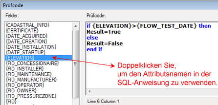

  7. Geben Sie im Dialogfeld Prüfcode den Prüfcode ein. Sie können auf die Attributnamen in der Liste doppelklicken, um die Namen in den Code einzufügen.
    if {ELEVATION} < {GROUND_ELEVATION} then
    Result=True
    Else
    Result=False
    End if

    Um die Prüfung anzuzeigen, können Sie das Objektklassenformular Hydrant öffnen und Werte für ELEVATION und GROUND_ELEVATION eingeben. Die Fehlermeldung wird angezeigt, wenn Sie für ELEVATION einen Wert eingeben, der höher ist als der Wert für GROUND_ELEVATION.
    Steuerelementeingabe mit einem Prüfcode. Wenn der Benutzer einen nicht übereinstimmenden Wert eingibt, wird die festgelegte Fehlermeldung angezeigt.
