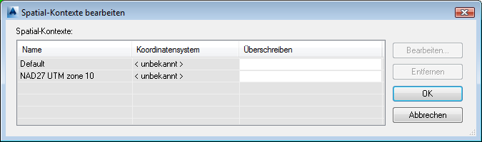

  6. Klicken Sie auf Koordinatensysteme bearbeiten, und klicken Sie dann im Dialogfeld Spatial-Kontexte bearbeiten auf den Eintrag.
    Wählen Sie den Eintrag aus, und klicken Sie auf Bearbeiten, um das Koordinatensystem für die Fläche festzulegen
  7. Klicken Sie auf Bearbeiten.
  8. Wählen Sie im Koordinatensystem-Katalog das Koordinatensystem, das im Popup-Fenster angezeigt wurde.
  9. Klicken Sie auf Auswählen, und klicken Sie dann auf OK, um in das Datenverbindung Fenster zurückzukehren.
