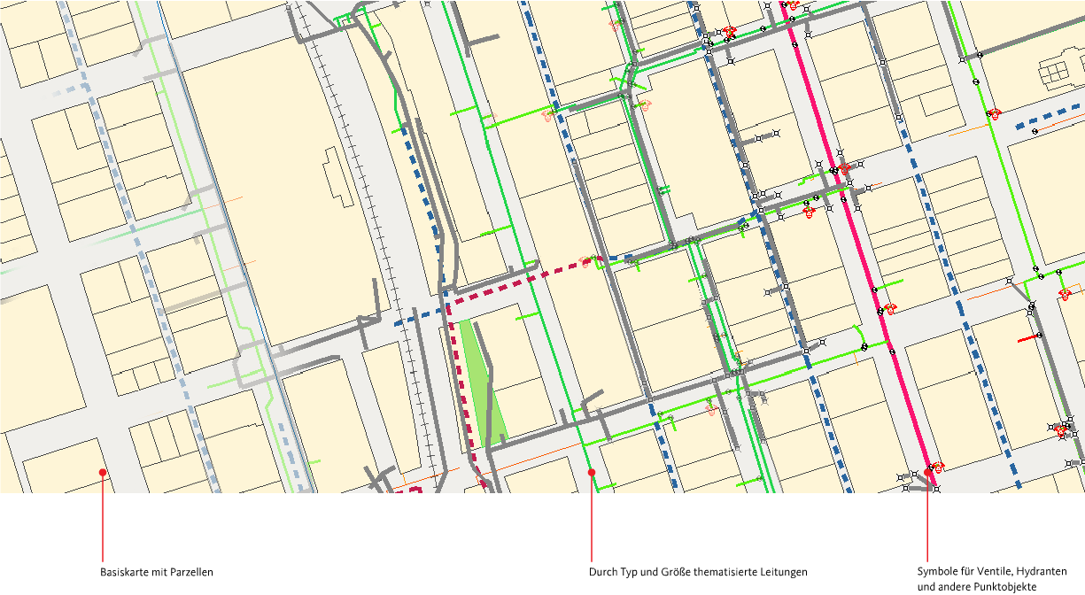

Diese Karte eines Wasserversorgungssystems besteht aus Objekten, die in einem Satz SDF-Dateien gespeichert sind.
