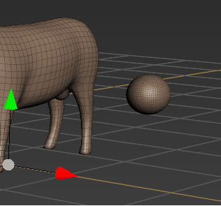

Sie können mit der Funktion Netze kombinieren zwei oder mehrere Netze zu einem Polygonobjekt kombinieren. Mit dem Befehl Netze kombinieren werden die Netze als Polygonhüllen in dem neu erstellten Polygonnetzknoten vereint. Die Topologie der kombinierten Netze wird dabei in keiner anderen Weise modifiziert.
Im Allgemeinen geht die Kombination von Netzen zu Objekten mit einer Leistungsverbesserung einher. Je mehr eindeutige Objekte sich in einer Szene befinden, desto länger dauert die Berechnung eines Netzes.
So kombinieren Sie zwei oder mehr Polygonnetze zu einem Netz
