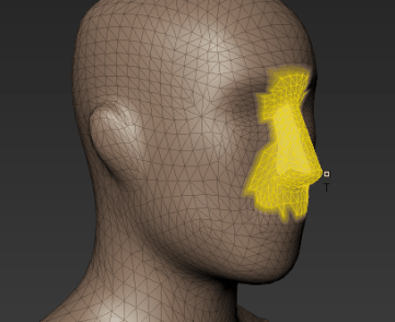

Kopiert die ausgewählten Flächen, um ein neues Netz zu erstellen. Siehe Duplizieren von Flächen als ein neues Netz.
Beim Erstellen des neuen Netzes backt Mudbox alle Formen-Layer auf der aktuellen Unterteilungsebene des Quellnetzes ein, damit das resultierende Netz die Auflösung und die Oberflächenfunktionen der ausgewählten Flächen beibehält, aber nicht über Unterteilungsebenen oder Formen-Layer verfügt. Alle Farb-Layer oder Informationen pro Scheitelpunkt werden von den ausgewählten Flächen auf das neue Netz kopiert.
In der Objektliste wird das resultierende Netz nach dem ursprünglichen Netz benannt und mit dem Suffix '_extracted' versehen.
