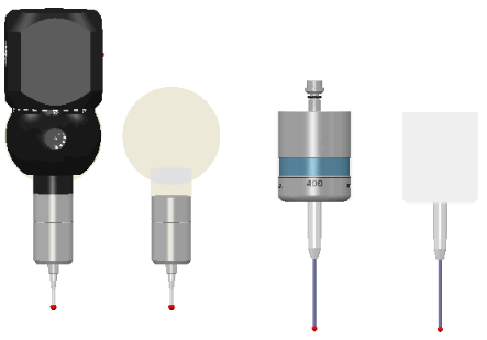

Wenn Überprüfen ausgewählt ist, prüft PowerInspect während interaktiver Simulationen auf Kollisionen zwischen dem Teil und allen beweglichen Teilen des Messgeräts. Wenn eine Kollision erkannt wird, wird die Simulation angehalten, und ein Fehler wird angezeigt. Klicken Sie auf:
PowerInspect identifiziert die Teile des Tasterkörpers, die zur Prüfung verwendet werden, indem es einen transparenten Bereich in der CAD-Ansicht anzeigt. Drücken Sie die F10-Taste, damit dieser Bereich entweder angezeigt oder ausgeblendet wird. Beispiel:
Anmerkung: Sie können einen Sicherheitsabstand für den Taster, das Tasterwerkzeug und Maschinenteile in den Tasterpfadprüfung­-Einstellungen im Optionen-Dialog bestimmen.
