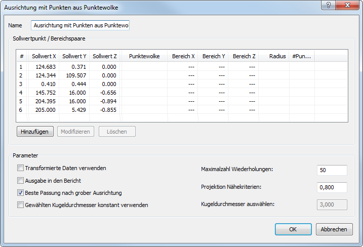

  3. Klicken Sie auf Dynamische Punkte-Registerkarte > Elemente > Ausrichtung mit gewählten Punkten aus Punktewolke. Die Punkte werden im Dialog Ausrichtung mit gewählten Punkten aus Punktewolke aufgelistet. Zum Beispiel:
  4. Geben Sie einen Namen für die Ausrichtung ein.
  5. Um für jeden Zielpunkt einen Bereich konstanter Größe einzusetzen, wählen Sie das Kontrollkästchen Gewählten Kugeldurchmesser konstant verwenden aus, und geben Sie einen Kugeldurchmesser ein, um die Größe des Bereichs zu festzulegen.
  6. Klicken Sie auf Hinzufügen. Der Ziel / Bereiche aufnehmen-Dialog wird angezeigt.
  7. Klicken Sie auf das Kontrollkästchen Koordinaten einblenden, um die Details Ihrer Auswahl anzuzeigen.

  9. Wiederholen Sie Schritt 8 für jeden dynamischen Punkt in der Liste. Wenn Sie den Vorgang abgeschlossen haben, klicken Sie auf , um die Auswahlen zu speichern und das Dialogfeld zu schließen.
  10. Wählen Sie das Kontrollkästchen Transformierte Daten verwenden aus, um eine Ausrichtung aus Punktewolken zu erstellen, die von verschiedenen Messgeräten oder von unterschiedlichen Gerätepositionen aus aufgenommen wurden. Mit PowerInspect werden die Gerätekoordinaten in CAD-Koordinaten umgewandelt, sodass die Berechnungen mithilfe eines einheitlichen Referenzsystems durchgeführt werden.
  11. Wählen Sie das Kontrollkästchen Ausgabe in den Bericht aus, um die Ausrichtung in der CAD-Ansicht sowie in den Bericht- und Info-Registerkarten anzuzeigen.
  12. Im Feld Projektion Nähekriterien geben Sie den maximalen Abstand eines gemessenen Punkts zur CAD-Fläche ein. Wenn ein Punkt diesen Abstand überschreitet, wird dieser ignoriert.
  13. So können Sie die Ausrichtung optimieren:
    1. Wählen Sie das Kontrollkästchen Beste Passung nach grober Ausrichtung aus.
    2. Geben Sie im Feld Maximalzahl Wiederholungen die maximale Anzahl an Berechnungen ein, die PowerInspect für die beste Passung durchführen soll.
  14. Klicken Sie auf OK, um Ihre Änderungen zu speichern und die Ausrichtung zu erstellen.
