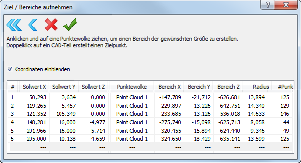

Der Ziel / Bereiche aufnehmen-Dialog wird angezeigt, wenn Sie auf Hinzufügen oder Modifizieren im Ausrichtung mit gewählten Punkte aus Punktewolke-Dialog klicken. Verwenden Sie diesen, um Punkte auf dem CAD-Modell Bereichen in Punktewolken zuzuordnen, wenn Sie eine Ausrichtung mit gewählten Punkten aus Punktewolke erstellen. Zum Beispiel:
Der Dialog ist in zwei Bereiche unterteilt:
, um alle Ziel-Bereichspaare aus der Liste zu löschen.
, um das zuletzt erstellte Ziel-Bereichspaar zu löschen.
, um den Dialog zu schließen, ohne Ihre Änderungen zu speichern.
, um den Dialog zu schließen und Ihre Änderungen zu speichern.
Wählen Sie das Kontrollkästchen Koordinaten einblenden aus, damit die Liste angezeigt wird.
