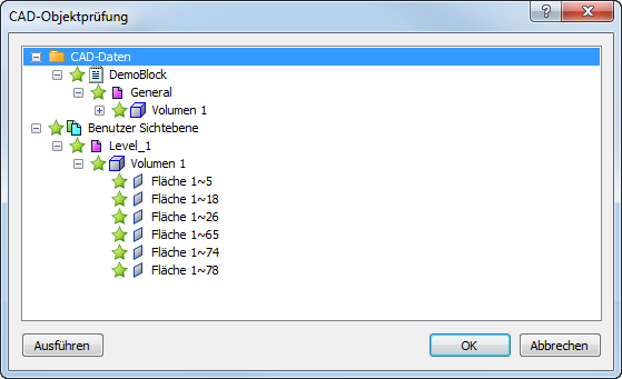

  1. Klicken Sie auf Tasterpfad-Registerkarte > Optionen-Gruppe > Prüfungsebenen. Dieses öffnet den Dialog CAD-Objektprüfung . Zum Beispiel:
  2. Klicken Sie auf , um die Ordner zu erweitern und die Ebene und das Objekt anzuzeigen, die Sie bearbeiten möchten.
  3. Vorgabemäßig werden alle CAD-Ebenen und -Objekte auf Kollisionen geprüft. Klicken Sie auf das Sternsymbol neben einer Ebene, um diese in die Prüfungen einzuschließen oder davon auszuschließen:
    zeigt an, dass der Eintrag in der Prüfung eingeschlossen ist.
    zeigt an, dass der Eintrag von der Prüfung ausgeschlossen ist.
    zeigt an, dass eine Elternebene eine Mischung aus ein- und ausgeschlossenen Einträgen enthält.
    In unserem Beispiel sind Fläche 1~18 und Fläche 1~26 in Level_1 von der Kollisionsüberprüfung ausgeschlossen:
  4. Klicken Sie auf OK, um die Änderungen zu speichern und den Dialog zu schließen.
