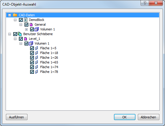

  2. Klicken Sie auf Messung-Registerkarte > Optionen-Gruppe > Aktive Ebenen. Das Dialogfeld CAD-Objekt-Auswahl wird geöffnet. Beispiel:
  3. Klicken Sie auf , um die Ordner zu erweitern und die Einträge für CAD-Sichtebenen und -Objekte anzuzeigen.
  4. Wählen Sie das Kontrollkästchen neben einem Eintrag entweder aus oder ab und legen Sie so fest, ob der Eintrag für die Prüfung zur Verfügung steht:
    zeigt an, dass der Eintrag in die Prüfung eingeschlossen ist.
    zeigt an, dass der Eintrag von der Prüfung ausgeschlossen ist.
    zeigt an, dass eine Elternebene oder ein -objekt eine Mischung aus ein- und ausgeschlossenen Einträgen enthält.
    In diesem Beispiel können nur Fläche 1~5 und Fläche 1~18 in Level_1 geprüft werden:
  5. Klicken Sie auf OK, um Ihre Änderungen zu speichern und schließen Sie den Dialog. Bei der Prüfung des Bauteils ignoriert PowerInspect alle CAD-Ebenen und -Objekte, die nicht in die Prüfung einbezogen sind. Die Ebenen, die zur Messung verfügbar sind, werden als 'CAD-Kontext' bezeichnet.
