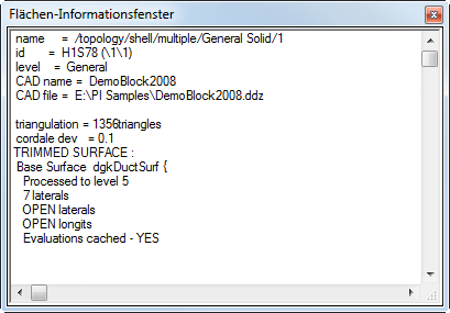

Flächen-Informationen anzeigen
Verwenden Sie die Option Flächendaten-Informationen anzeigen, um Informationen über die Flächen anzuzeigen, die zurzeit in der CAD-Ansicht ausgewählt sind. Sie können den Dialog beispielsweise verwenden, um die CAD-Ebene zu identifizieren, zu der eine Fläche gehört. Auf diese Weise können Sie die CAD-Ebenen eingrenzen, die beim Prüfen von Flächenprüfgruppen verwendet werden.
So passen Sie das Flächen-Informationsfenster an:

  3. Rechtsklicken Sie in die CAD-Ansicht und wählen Sie Flächen-Informationen anzeigen aus dem Kontextmenü aus. Das Flächen-Informationsfenster wird angezeigt.
  4. Rechtsklicken Sie auf das Flächen-Informationsfenster, damit das Kontextmenü angezeigt wird.
