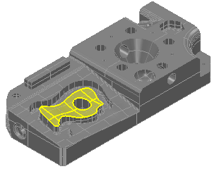

  2. Klicken und ziehen Sie die Maus, um eine Auswahlbox um den Bereich des CAD-Modells zu erstellen, der jene Flächen beinhaltet, die Sie auswählen möchten. Sobald Sie die Maustaste loslassen, ändert sich die Farbe des Drahtmodells und der Flächen aller ausgewählten Flächen, um anzuzeigen, dass diese nun ausgewählt sind. Zum Beispiel:
