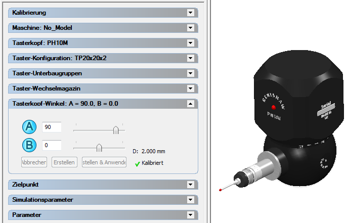

Geben Sie eine Tasterposition für die Tasterbaugruppe an.
Anmerkung: Der Bereich Tasterkopfwinkel steht nur zur Verfügung, wenn Sie Prüfungen für CNC- und manuelle Maschinen erstellen.
  1. Klicken Sie auf der Maschine-Registerkarte in den Bereich Tasterkopfwinkel.
  2. Geben Sie die Winkel A und B der neuen Position ein, indem Sie die Werte in die Felder eingeben oder indem Sie die Schieberegler bewegen.
  3. Klicken Sie auf Erstellen, um die Position zum aktiven Taster hinzuzufügen. Die neue Position wird in der Ansicht Taster angezeigt.
    Sie können auch auf Erstellen und Anwenden klicken, um die aktive Position festzulegen.
