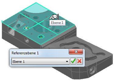

Ein Element mithilfe der Maus auswählen
Wenn Sie Elemente konstruieren, müssen Sie Bezug auf andere Elemente im Sequenzbaum nehmen. Sie können ein Element auswählen, indem Sie dieses in der CAD-Ansicht anklicken. Dies ist nützlich, wenn Sie das Element sehen können, aber dessen Namen nicht genau wissen.
  1. Klicken Sie auf die Schaltfläche Interaktiv auswählen neben der Liste. In PowerInspect wird ein Dialogfeld für das Merkmal angezeigt.
  2. Bewegen Sie den Mauszeiger über das Element. Wenn der Name des Elements angezeigt wird, wählen Sie es mit einem Linksklick aus. PowerInspect zeigt den Namen des Elements im Dialogfeld an.
    Wenn mehr als ein Elementname angezeigt wird, brechen Sie den Auswahlprozess ab und vergrößern Sie die Ansicht auf das Modell, sodass Sie zwischen den Elementen unterscheiden können.
  3. Klicken Sie auf , um die Auswahl zu bestätigen oder auf , um abzubrechen.
