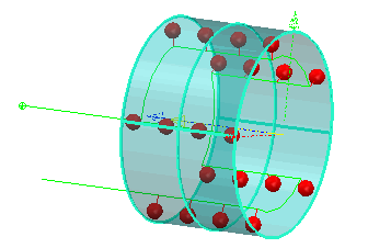

Wenn Sie ein Element mithilfe des Drahtgitter-Prüfers erstellen, nimmt PowerInspect den Richtungsvektor des Elements aus dem CAD-Modell auf. Der Vektor wird in der CAD-Ansicht als gelbe Linie mit einem Pfeil angezeigt. Zum Beispiel:
Um den Richtungsvektor und den Tasterpfad des Elements umzukehren:
  1. Klicken Sie auf die Normal-Schaltfläche . Das Schaltflächensymbol ändert sich zum umgekehrten Symbol, und die Änderung wird in der CAD-Ansicht angezeigt. Zum Beispiel:
