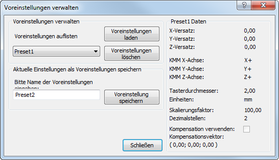

  3. Klicken Sie auf Voreinstellungen verwalten. Der Voreinstellungen verwalten-Dialog wird angezeigt.
  4. Geben Sie einen Namen für die Voreinstellung in das Feld Name der Voreinstellung eingeben ein und klicken Sie auf Voreinstellung speichern.
  5. Klicken Sie auf Schließen.

  2. Klicken Sie auf Voreinstellungen verwalten, um den Voreinstellungen verwalten-Dialog zu öffnen.
  3. Wählen Sie in der Voreinstellungen-Liste die Voreinstellung aus, deren Werte Sie verwenden möchten, und klicken Sie auf Voreinstellungen laden.
  4. Klicken Sie auf Schließen.
  3. Wählen Sie in der Voreinstellungen-Liste die Voreinstellung aus, die Sie löschen möchten, und klicken Sie auf Voreinstellungen löschen.
