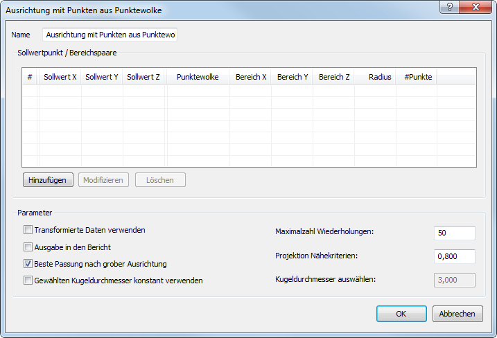

  3. Klicken Sie auf Ausrichtungen und Bezugspunkte-Registerkarte > Ausrichtungen-Gruppe > Gewählte Punkte aus Punktewolke. Der Dialog Ausrichtung mit gewählten Punkte aus Punktewolke wird angezeigt.
  4. Geben Sie einen Namen für die Ausrichtung ein.
  5. Um für jeden Zielpunkt einen Bereich konstanter Größe einzusetzen, wählen Sie das Kontrollkästchen Gewählten Kugeldurchmesser konstant verwenden aus, und geben Sie einen Kugeldurchmesser ein, um die Größe des Bereichs zu festzulegen.

  10. Wiederholen Sie Schritt 9, um mindestens sechs Ziel-Bereichspaare mithilfe der 3-2-1-Regel anzulegen, mit dem Ziel, alle sechs Achsen auf dem Teil zu sperren.
    Zum Beispiel:
  11. Klicken Sie auf , sobald Sie die Ziel-Bereichspaare für die Ausrichtung festgelegt haben, um Ihre Auswahl zu speichern und den Dialog zu schließen.
  12. Wählen Sie das Kontrollkästchen Transformierte Daten verwenden aus, um eine Ausrichtung aus Punktewolken zu erstellen, die von verschiedenen Messgeräten oder von unterschiedlichen Gerätepositionen aus aufgenommen wurden. Mit PowerInspect werden die Gerätekoordinaten in CAD-Koordinaten umgewandelt, sodass die Berechnungen mithilfe eines einheitlichen Referenzsystems durchgeführt werden.
  13. Wählen Sie das Kontrollkästchen Ausgabe in den Bericht aus, um die Ausrichtung in der CAD-Ansicht sowie in den Bericht- und Info-Registerkarten anzuzeigen.
  14. Im Feld Projektion Nähekriterien geben Sie den maximalen Abstand eines gemessenen Punkts zur CAD-Fläche ein. Wenn ein Punkt diesen Abstand überschreitet, wird dieser ignoriert.
  15. So können Sie die Ausrichtung optimieren:
    1. Wählen Sie das Kontrollkästchen Beste Passung nach grober Ausrichtung aus.
    2. Geben Sie im Feld Maximalzahl Wiederholungen die maximale Anzahl an Berechnungen ein, die PowerInspect für die beste Passung durchführen soll.
  16. Klicken Sie auf OK, um Ihre Änderungen zu speichern und die Ausrichtung zu erstellen.
