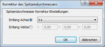

  2. Klicken Sie im PowerInspect DRO-Dialog auf Kompensation einschalten. Der Korrektur des Spitzendurchmessers-Dialog wird angezeigt.
  3. Wählen Sie eine Option für die Kompensation aus. Wählen Sie:
    • Entlang Achse aus und wählen Sie einen Eintrag in der Liste aus, um die Kompensation entlang der zugeordneten Achse anzuwenden.
    • Entlang Vektor aus und geben Sie einen Vektor ein, um die Kompensation entlang der festgelegten Richtung anzuwenden.
  4. Klicken Sie auf OK, um Ihre Änderungen zu speichern und schließen Sie den Dialog. Wenn das Kontrollkästchen Kontaktpunktkoordinaten ausgleichen ausgewählt ist, werden die Koordinaten automatisch durch den Tasterradius in der festgelegten Richtung kompensiert.
