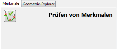

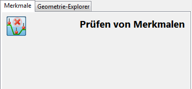

Verwenden Sie die Merkmale-Registerkarte, um die Erstellung von Tasterpfaden für Elemente in der Prüfsequenz zu steuern:
Wenn Sie ein Element erstellen oder auswählen, wird kein Messpfad erstellt und der Prüfung-Dialog wird nicht in der Merkmale-Registerkarte angezeigt.
Wenn Sie ein Element erstellen, zeigt PowerInspect den Tasterpfad des Elements in der CAD-Ansicht sowie das Dialogfeld Prüfung auf der Merkmale-Registerkarte an. Dieser Dialog ermöglicht Ihnen, ausgewählte Informationen über das Element zu ändern. Dazu gehört das Verfahren, das zum erstellen des Messpfads verwendet wird.
