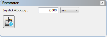

  1. Verbinden Sie das Dokument mit dem Messgerät.
  2. Klicken Sie auf der KM-Maschine-Registerkarte auf Parameter.
  3. Geben Sie im Feld Joystick-Rückzug den Abstand ein, den der Taster automatisch zurückfährt, wenn Sie den Joystick verwenden, um einen Berührungspunkt aufzunehmen.
  4. Wenn Sie eine CNC-Maschine verwenden und die Tasterparameter anzeigen oder ändern möchten, klicken Sie auf , um das Dialogfeld KMM-Parameter anzuzeigen.
