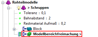

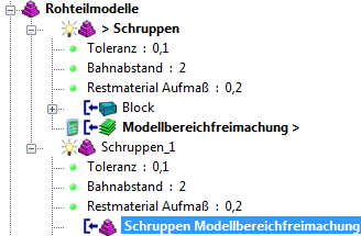

  1. Da der Werkzeugwegstatus im primären Rohteilmodell aktiv ist, klicken Sie auf die Rohteilmodell-Registerkarte > Aktiv-Gruppe > Duplizieren, um eine Kopie des Roughing-Rohteilmodells zu erstellen.
    Dies erstellt ein Rohteilmodell Roughing_1, bei dem der Block der Werkzeugwegstatus ist.

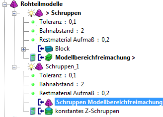

  2. Aktivieren Sie den Konstant-Z-Schlichten-Werkzeugweg.
  3. Klicken Sie auf die Rohteilmodell-Registerkarte > Anwenden-Gruppe > Werkzeugweg, um den Werkzeugwegstatus des Rohteilmodells anzuwenden.
  4. Klicken Sie auf die Rohteilmodell-Registerkarte > Berechnen-Gruppe > Rohteilmodell > Berechnen, um den Werkzeugwegstatus des Rohteilmodells zu berechnen.
    Das Rohteilmodell Roughing_1 enthält nun zwei Status:
    • Der erste Status stellt den Blockstatus dar, den ModelAreaClearance-Werkzeugwegstatus, der vom primären Rohteilmodell Roughing geerbt wurde.
    • Der zweite Status repräsentiert den Konstant-Z-Schlichten-Werkzeugwegstatus, der auf das Rohteilmodell angewendet wurde.
