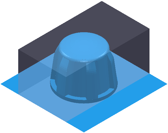

  1. Klicken Sie auf die Start-Registerkarte > Setup-Gruppe > Block > Block, um das Dialogfeld Block zu öffnen.
    1. Geben Sie eine Y Länge von 80 ein.
    2. Klicken Sie auf Zuweisen.
  2. Klicken Sie auf Rohteilmodell-Registerkarte > Anwenden-Gruppe > Block, um den neuen Block auf das Rohteilmodell anzuwenden. Dadurch wird die Blockberechnung gelöscht, und die neue Blockgröße wird dem Rohteilmodell zugewiesen.

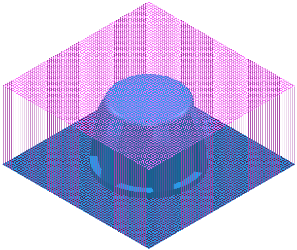

    Bei aktivem Blockstatus:

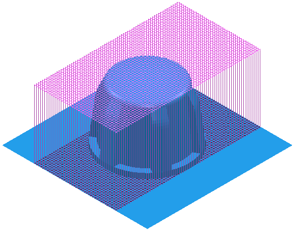

    Bei aktivem Ausräumen-Werkzeugwegstatus:
