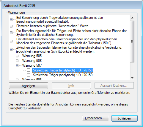

  1. Klicken Sie auf Registerkarte Berechnung Gruppe Werkzeuge für Berechnungsmodell (Konsistenz).
  2. Bestätigen Sie die Meldung, dass optionale Prüfkriterien des Dialogfelds Tragwerkseinstellungen für die Modellprüfung verwendet werden, mit OK.
  3. Lesen Sie die Warnungen, und ändern Sie den Entwurf entsprechend ab.
Warnungsbeispiel: Das analytische Element enthält keine Tragwerksparameter
Ansicht des analytischen Elements ohne Tragwerksparameter
