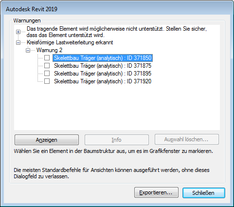

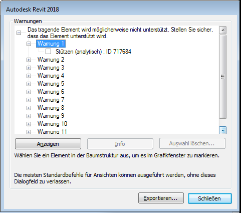

Warnung: nicht unterstütztes Element
Ansicht des nicht unterstützten Elements
Warnung: kreisförmige Lastweiterleitung
Ansicht der kreisförmigen Lastweiterleitung
