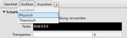

Fügen Sie einem Material ein Objekt hinzu, sofern noch kein Objekt desselben Typs vorhanden ist.
(Objekt hinzufügen), um die Dropdown-Liste Objekt hinzufügen anzuzeigen, und wählen Sie den Typ des hinzuzufügenden Objekts aus. Objekte, die dem Material bereits zugewiesen sind, können diesem nicht hinzugefügt und daher nicht in der Dropdown-Liste Objekt hinzufügen ausgewählt werden.
Der Objekt-Browser wird geöffnet. Die Liste der im Objekt-Browser angezeigten Objekte wird nach dem gewählten Objekttyp gefiltert.
rechts neben dem Objekt.
Das ausgewählte Objekt wird dem Material hinzugefügt und im Bereich Material-Editor des Dialogfelds Material-Browser angezeigt.
