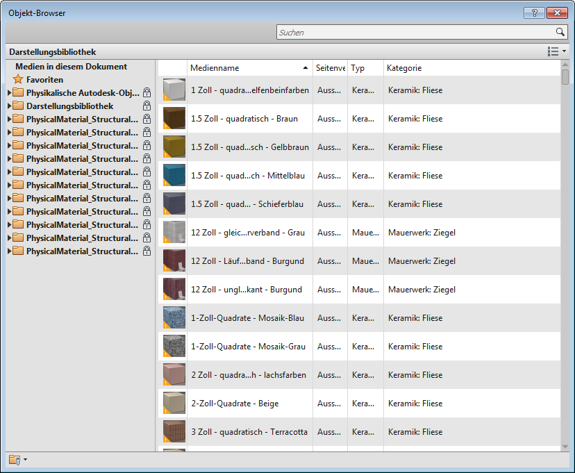

(Öffnet/Schließt Objekt-Browser).
Der Objekt-Browser wird geöffnet.
Ältere Darstellungsobjekte sind in der Objektliste mit dem Symbol
kennzeichnet. Weitere Informationen finden Sie unter Info zu Darstellungsobjekten.
Symbol) für Materialien. Auf diese Weise wird sichergestellt, dass Ansichten und gerenderte Bilder die neuesten, hochwertigsten Darstellungen von Materialien verwenden.
