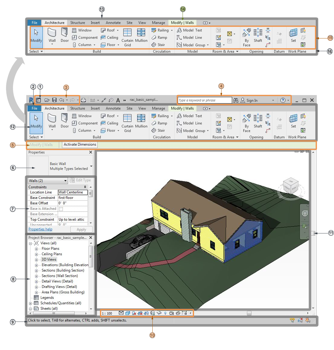

Benutzeroberfläche von Revit LT
1 Revit-Startseite
2 Registerkarte Datei
3 Schnellzugriffsleiste
4 InfoCenter
5 Optionsleiste
6 Typenwahl
7 Eigenschaftenpalette
8 Projektbrowser
9 Statusleiste
10 Steuerelemente für Ansichten
11 Zeichenbereich
12 Multifunktionsleiste
13 Registerkarten der Multifunktionsleiste
14 Eine kontextabhängige Registerkarte auf der Multifunktionsleiste, die für das ausgewählte Objekt oder die aktuelle Aktion relevante Werkzeuge bereitstellt
