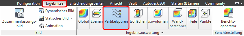

2. Klicken Sie auf der Registerkarte Ergebnisse auf Partikelspuren:
