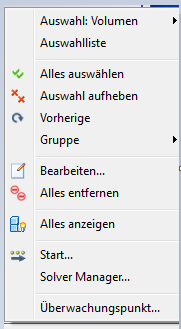

    • Klicken Sie mit der linken Maustaste auf das Bauteil, und klicken Sie im kontextabhängigen Werkzeugkasten auf das Symbol "Bearbeiten".
    • Klicken Sie mit der rechten Maustaste auf das Teil, und klicken Sie auf Bearbeiten.

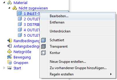

    • Klicken Sie mit der rechten Maustaste auf den Teilenamen unter dem Zweig "Materialien" der Designstudienleiste, und klicken Sie auf Bearbeiten.
    • Klicken Sie auf Bearbeiten in der kontextabhängigen Gruppe Materialien.

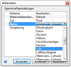

  2. Wählen Sie ein oder mehrere Teile aus.
  3. Wählen Sie die Datenbank aus dem Menü Materialdatenbank-Name.
  4. Wählen Sie den Typ aus dem Menü Typ.
  5. Wählen Sie das Material aus dem Menü Name.
  6. Klicken Sie auf Anwenden.
Anmerkung: Geben Sie optional an, ob Eigenschaften variieren, und legen Sie die Umgebungsbedingungen fest.

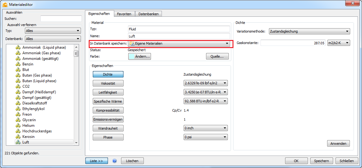

So erstellen Sie ein Material aus einem vorhandenen Material
Die Vorgabe-Materialdatenbank enthält mindestens ein Exemplar jedes Materialtyps. Eine einfache Möglichkeit zum Erstellen eines neuen Materials ist die Verwendung eines Vorgabematerials als Beispiel. Da diese Materialien schreibgeschützt sind, verwenden Sie den Materialeditor, kopieren Sie das Original in eine benutzerdefinierte Datenbank, und bearbeiten Sie die Kopie.
  1. Um den Materialeditor zu öffnen, klicken Sie im Schnellbearbeitungs-Dialogfeld auf Bearbeiten... in der Zeile Bearbeiten. (Sie können auch auf Materialeditor in der kontextabhängigen Gruppe Materialien klicken.)
  2. Klicken Sie auf die Schaltfläche Liste.
  3. Suchen Sie das Material in der Liste, und klicken Sie darauf.
  4. Wählen Sie auf der Registerkarte Eigenschaften eine Datenbank aus dem Menü In Datenbank speichern.
  5. Ändern Sie die Eigenschaften wie gewünscht, und geben Sie bei Bedarf einen neuen Namen ein.
  6. Klicken Sie optional auf Speichern.
  7. Klicken Sie auf OK. Das Dialogfeld für die Schnellbearbeitung wird angezeigt.
