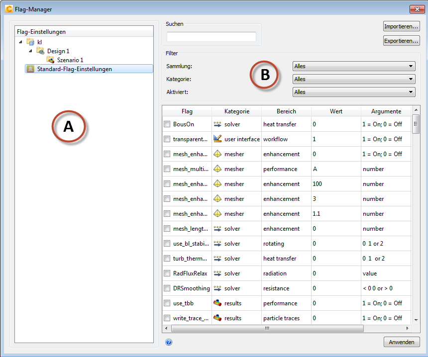

Das Dialogfeld "Flag-Manager" enthält zwei Teilfenster:
- Das Teilfenster Flag-Einstellungen befindet sich auf der linken Seite. Darin wird angezeigt, welche Flags als Standard-Flags ausgewählt sind und welche im Szenario aktiv sind.
- Das Teilfenster mit der Flag-Liste befindet sich auf der rechten Seite. Dies ist die vollständige Liste der Flags.
