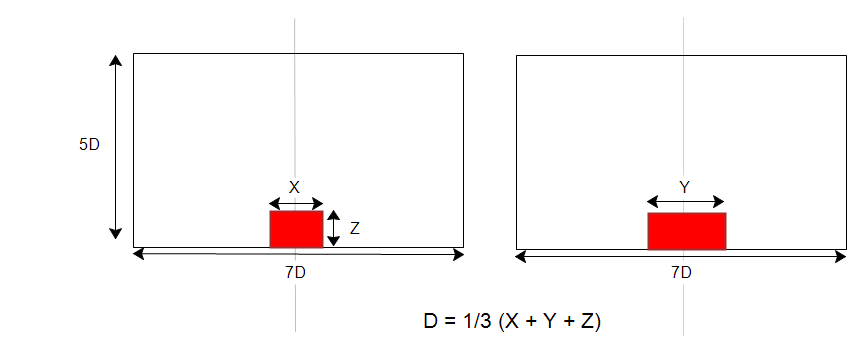

Wenn eine Leuchte auf dem Boden steht, kann die umgebende Luft nur von den Seiten und oberhalb der Leuchte strömen. Das Simulationsmodell ist größer als die vertikalen und Testboxkonfigurationen und nur oben geöffnet. Dadurch wird die Grundebene und die Luft über der Leuchte simuliert.
Beispiele umfassen Gartenlichtquellen und Pollerlichtsäulen.
Geometrie
- Erstellen Sie eine Gehäuse um das Gerät. Die Berührung des Geräts erfolgt mit der unteren Fläche des Gehäuses.
- Nehmen Sie als Basis für die Gehäusebemaßungen den Durchschnitt der drei Bemaßungen des Geräts. Die Strömungsstabilität hängt von dem Seitenverhältnis des Gehäuses ab. Bei einem langen, schmalen Gerät wird dadurch sichergestellt, dass die Umgebung ein angemessenes Seitenverhältnis hat.
- Die Seitenansicht ist links zu sehen und die Vorderansicht rechts:
