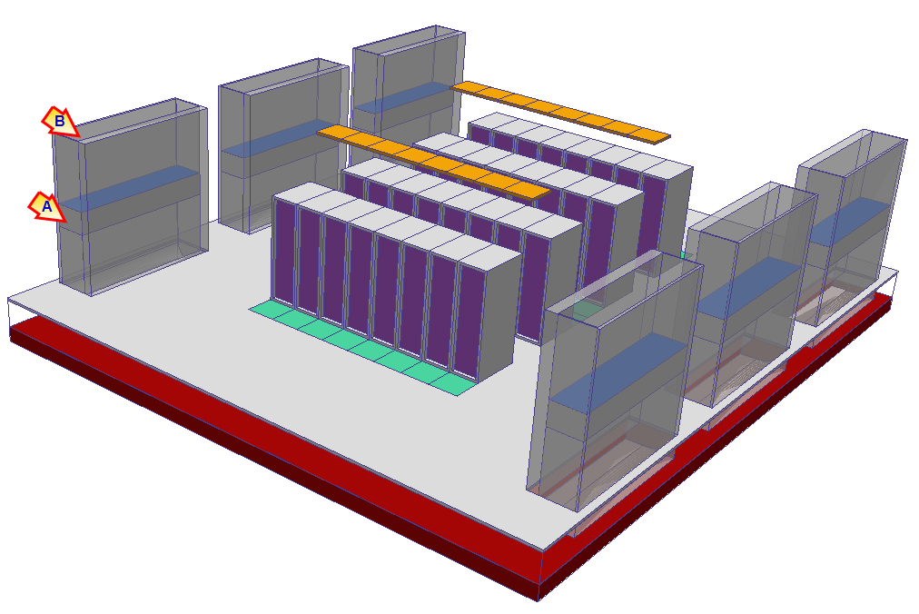

Eine Wärmetauscher-Komponente (A) simuliert den Effekt einer CRAC-Einheit (B) in einem Datacenter. Das Ziel ist, eine bestimmte Wärmemenge abzuführen.
Die Wärmetauscher-Materialkomponente wurde als rechteckiger Block innerhalb der CRAC-Einheit modelliert. Das die CRAC-Einheit repräsentierende Teil wird unterdrückt (d. h. nicht vernetzt). Weitere Informationen zur Modellierung von CRAC-Einheiten finden Sie hier.

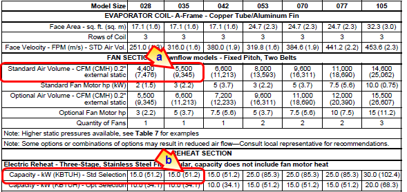

Systemeinstellungen:
Die Angaben zu Durchfluss und Wärmezufuhr/-abgabe sind den Herstellerdaten entnommen:
