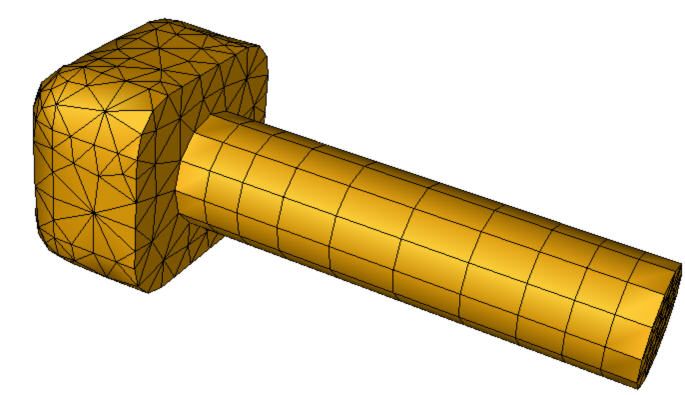

Ein Rohr mit extrudiertem Netz, das einen tetraedervernetzten Block berührt. Die Elementflächen am runden Ende des Rohrs, das den Block berührt, sind entlang der Leitung extrudiert.

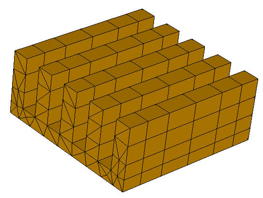

Dieser Kühlkörper weist eine Extrusionsvernetzung auf:

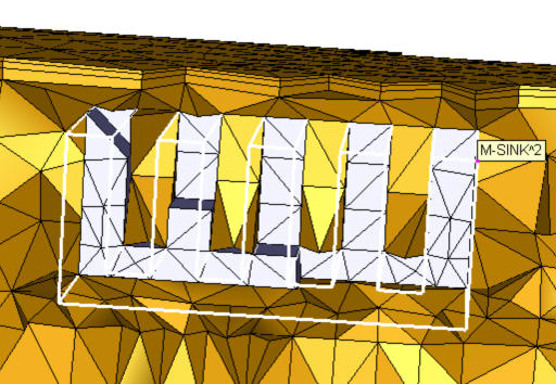

Er ist von Luft umgeben, die tetraedervernetzt ist. Die Knoten sind nicht ausgerichtet, doch werden die beiden Teile automatisch rechnerisch miteinander verknüpft:

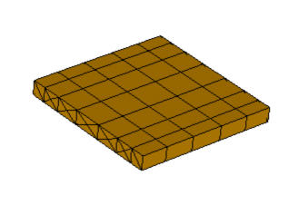

Ein rechteckiges Feld weist eine Extrusionsvernetzung auf. Es gibt drei Extrusionsrichtungen für dieses Feld. Das Dialogfeld "Extrusion" ermöglicht die Auswahl der gewünschten Richtung.
