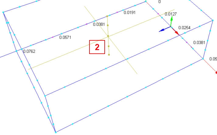

Eine Vorschaulinie wird durch das Teil gezeichnet, um die Schichten anzuzeigen. Diese ist interaktiv und wird aktualisiert, sobald Sie Einstellungen im Dialogfeld "Extrusion" ändern. Solange dieses Dialogfeld geöffnet ist, werden die Flächen auf dem aktiven Teil ausgeblendet, wenn Sie mit der rechten Maustaste auf diese klicken, um die Sichtbarkeit der Vorschau zu ermöglichen. Die Vorschaulinie unten zeigt die Extrusion für einen "Zunahme"-Wert von 1:

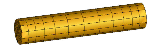

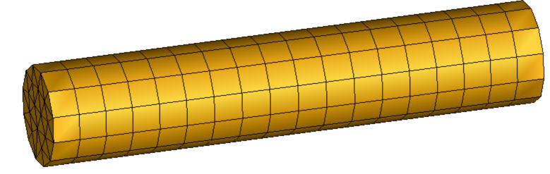

Mit dem Schieberegler Zunahme wird der Grad der Schichtendehnung durch das Teil gesteuert. Wenn die Option "Automatisch" aktiviert ist, bestimmt der Grad des zulässigen Wachstums auch die Anzahl der Schichten. Der Zunahmewert definiert eine Abhängigkeit, welche das maximale Verhältnis steuert, in dem Schichten von einem Element zum nächsten gedehnt werden können. Der Wertebereich des Schiebereglers reicht von 1.0 bis 2, wobei 1.3 den Vorgabewert darstellt. Bei Einstellung des Mindestwerts (1.0) haben die Schichten nahezu dieselbe Größe:
Bei Verwendung des Vorgabewerts (1.3) sind die Schichten in der Mitte des Teils ungefähr 30 % größer:

Im Menü Extrusionsrichtung sind alle möglichen Richtungen aufgelistet, und die Vorschaulinie wird entsprechend der ausgewählten Richtung aktualisiert. Richtung 1 ist auf der linken Seite zu sehen, und Richtung 2 befindet sich auf der rechten Seite:
