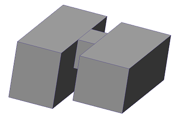

Zu Beginn dieses Beispiels ist der Behälter auf der linken Seite voll und der auf der rechten Seite leer. Die Behälter sind durch eine Stützmauer mit einem Tor getrennt, durch das das Wasser von einem Behälter in den anderen fließen kann.
Geometrie: Die beiden Behälter und das Durchflusstor wurden als separate Teile im CAD-System erstellt.
Materialien: Allen drei Teilen ist Wasser zugewiesen.

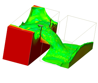

- Um die Form der Strömung anzuzeigen, klicken Sie auf der Multifunktionsleiste auf Isovolumen, und erstellen Sie ein Isovolumen. Klicken Sie auf der Multifunktionsleiste in der kontextabhängigen Gruppe Freie Fläche auf Visualisierung aktivieren.
- Um den Füllprozess zu animieren, klicken Sie mit der rechten Maustaste außerhalb des Modells und dann auf "Animation". Klicken Sie im Dialogfeld "Animation" auf "Animieren" und dann auf die Schaltfläche "Wiedergeben". (Wenn Sie keinen Wert für "Speicherintervalle" angeben, können Sie nur den letzten Zeitschritt in der Simulation sehen.
Wie Sie sehen, fließt das Wasser vom linken Behälter in den rechten, bis der Wasserstand in beiden gleich ist.
