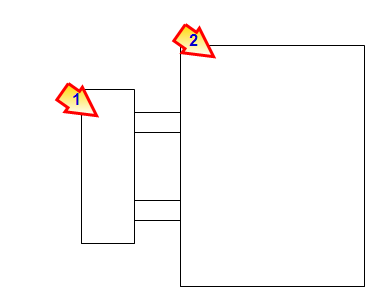

Achten Sie beim Erstellen des Wärmetauschers (1) darauf, dass er nicht vom System (2) umschlossen ist.

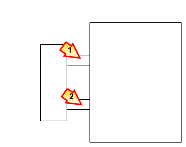

Erstellen Sie je ein Volumen am Einlass (1) und Auslass (2), um Abstand zwischen Komponente und System zu halten.
Der Wärmetauscher sollte das System nicht berühren. Für beide Erweiterungen sollte als Material das Arbeitsfluid des Systems verwendet werden.

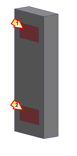

Erstellen Sie Einlass (1) und Auslass (2) mit jeweils einer separaten planaren Fläche.
Anmerkung: Aus mehreren Flächen bestehende Öffnungen werden nicht unterstützt.

Eine gute Technik besteht darin, die Wärmetauscher-Komponente (1) innerhalb der CRAC-Einheit (2) zu platzieren und das CRAC-Einheit-Teil zu unterdrücken (d. h. nicht zu vernetzen).
Die Wärmetauscher-Komponente hat dann (außer am Einlass und Auslass) keinen Kontakt mit dem Netz des Systems. Auf diese Weise wird die Anforderung erfüllt, dass der Wärmetauscher nicht vom System umschlossen sein darf.
