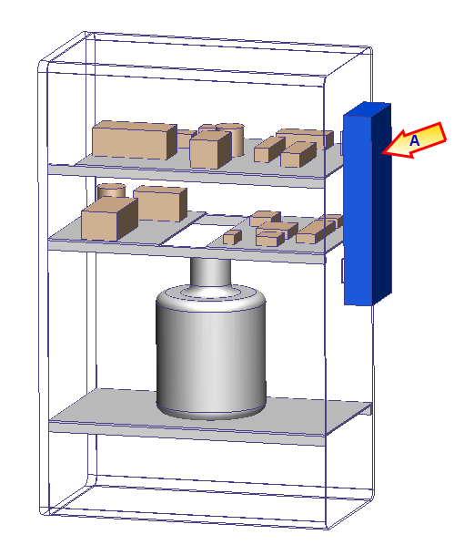

Beispiel: Wärmetauschermaterial-Variation
Ein schrankartiger Wärmetauscher (A) wird verwendet, um die Wärme eines geschlossenen industriellen Automatisierungssystems zu extrahieren. Der Wärmetauscher lässt Luft im System zirkulieren und gibt Wärme an die Umgebung ab. Dies ist nützlich für geschlossene Systeme in schwierigen Umgebungen.
Systemeinstellungen:
  1. Strömungs-Variationsmethode = Konstant. Durchfluss = 71 ft³/min.
  2. Wärmeübertragungs-Variationsmethode = Wärmetauscher
  3. Temperatur = 30 °C (die Umgebungstemperatur außerhalb des Systems)
  4. Wärmekapazität = 7 W/K.
Die Durchfluss- und Wärmekapazitätswerte stammen aus den Herstellerangaben für das Gerät:
