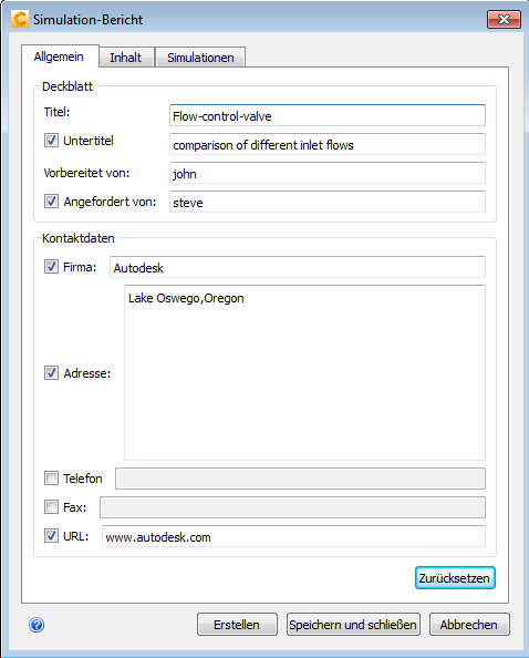

Allgemein
Die Registerkarte "Allgemein" dient zur Eingabe und Änderung von Informationen, um das Deckblatt eines Berichts zu erstellen. Einige Elemente werden vorgabemäßig ausgefüllt, doch können alle Felder bearbeitet werden. Die Informationen, die Sie eingeben (mit Ausnahme von Titel und Untertitel), werden zwischen verschiedenen CFD-Sitzungen beibehalten.

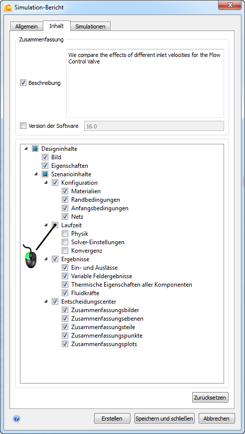

Inhalt
Erstellen Sie eine Zusammenfassung, und wählen Sie die Simulationsinhalte aus, die in Ihren Bericht aufgenommen werden sollen. Die von Ihnen ausgewählten Elemente werden zwischen verschiedenen CFD-Sitzungen beibehalten.
Anmerkung: Sie können die Version der Software in Ihrem Bericht einschließen, aber Sie können diesen Wert nicht bearbeiten.

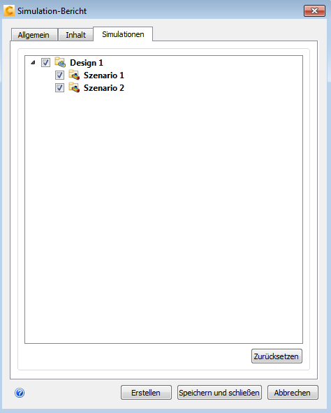

Simulationen
Wählen Sie die Designs und Szenarios, die in den Bericht aufgenommen werden sollen.

Schritt 1:
Aktivieren Sie auf der Registerkarte "Allgemein" mehrere Felder, und geben Sie Informationen zum Anpassen des Deckblatts ein.
Schritt 2:
Fügen Sie auf der Registerkarte "Inhalt" eine Beschreibung hinzu, und schließen Sie die Laufzeitinhalte aus, da Steve, die anfordernde Person, nur an den Einstellungen und Ergebnissen interessiert ist.
Schritt 3:
Lassen Sie auf der Registerkarte "Simulationen" beide Szenarios ausgewählt, da Steve die Ergebnisse aller Simulationen miteinander vergleichen möchte.
