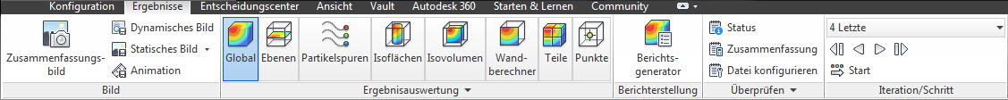

Die Ergebnisdarstellung von Autodesk® CFD bietet eine vielseitige Auswahl an Werkzeugen, mit denen Sie die Simulationsergebnisse schnell, einfach und effizient anzeigen, extrahieren und gemeinsam nutzen können. Die Umgebung stellt die Ergebnisse auf mehrere Arten dar, unter anderem in Form von grafisch aufbereiteten Bildern, Plots und Tabellendaten.
Die Umgebung zur Ergebnisdarstellung steht sowohl während wie auch nach Abschluss der Simulation zur Verfügung. Durch dieses lückenlose Feedback werden Sie in jeder Phase der Simulation auf dem Laufenden gehalten.
Um auf die Darstellungsumgebung zuzugreifen, klicken Sie auf die Registerkarte Ergebnisse.
