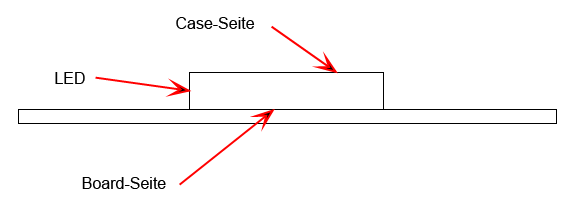

Das LED-Modell muss entweder ein Leiterplattenmaterial oder ein Festkörpermaterial mit "PCB" im Namen berühren. ("PCB" darf nicht übersetzt sein.) Hierbei wird die Ausrichtung der Komponente automatisch bestimmt.
Die Seite der Komponente, die das Leiterplattenmaterial berührt, ist die Leiterplattenseite, wobei der Leiterplattenknoten sich in der Mitte der Leiterplattenfläche der Komponente befindet. Die gegenüberliegende Seite ist die Gehäuseseite.
