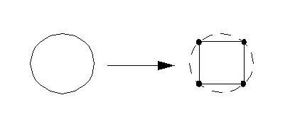

Die erste Regel ist, dass die geometrischen Formen ausreichend definiert sein müssen.
Es ist sehr wichtig, dass die Netzgrößen, die Sie an einem Modell definieren, so sind, dass keine der geometrischen Funktionen falsch dargestellt werden. Ein Beispiel ist die Netzdefinition an einem runden Rohr. Zu wenige Elemente (eine zu große Elementgröße) und dieses runde Rohr wird als quadratischer Kanal angenähert:
