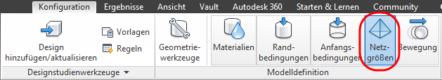

Um auf die Vernetzungswerkzeuge zuzugreifen, klicken Sie auf Konfiguration(Registerkarte) > Modelldefinition(Gruppe) > Netzgrößenbestimmung:
Sie können diese Werkzeuge zum Definieren, Ändern und Anzeigen einer Vorschau des Netzes verwenden.

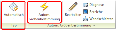

- Stellen Sie in der kontextabhängigen Gruppe sicher, dass der Typ auf Automatisch eingestellt ist. Klicken Sie auf Autom. Größenbestimmung.

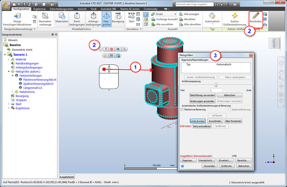

- Klicken Sie links vom oder in der Nähe des Modells, und klicken Sie auf das Symbol Automatisch im kontextabhängigen Werkzeugkasten:
- Klicken Sie mit der rechten Maustaste in das Grafikfenster oder auf den Zweig Netzgröße der Designstudienleiste, und klicken Sie auf Bearbeiten.... Klicken Sie auf Automatisch im Schnellbearbeitungs-Dialogfeld Netzgrößen.

Klicken Sie mit der linken Maustaste auf oder in die Nähe des Modells:
- Öffnen Sie das Schnellbearbeitungs-Dialogfeld Netzgrößen.
- Rufen Sie die automatische Netzgrößenbestimmung auf.
- Erstellen Sie Netzverfeinerungsbereiche. (Zum Scharfstellen des Netzes an wichtigen Positionen).
- Prüfen Sie das Modell mit der Diagnose. (Zum Entfernen möglicherweise fehleranfälliger Features.)

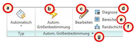

Kontextabhängige Gruppe in der Multifunktionsleiste
- Wechseln zwischen automatischer Netzgrößenbestimmung und manueller Netzgrößenbestimmung.
- Ändern oder deaktivieren Sie das Randschichtnetz.
- (Im Erweiterungsbereich der kontextabhängigen Gruppe.) Passen Sie die Netzverteilung an, indem Sie die Vernetzungssteuerelemente Erweitert ändern.
So ändern Sie das Netz direkt im Modell
In einigen Fällen muss die Netzverteilung geändert werden:
- Wählen Sie das Teil aus.
- Nehmen Sie die gewünschten Verfeinerungen vor oder führen Sie eine Automatische Verfeinerung aus.
