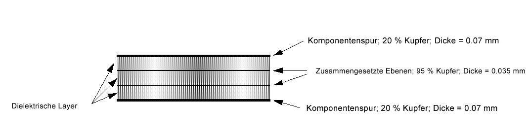

Leiterplatten werden in der Regel aus mehreren Schichten von Kupferfolie und einem dielektrischen Material (einem glasfaserverstärkten Polymer namens FR4) konstruiert:
Beispiel:
Gesamtdicke = 1.6 mm

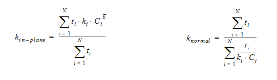

Aufgrund der Komplexität dieser Komponenten ist es oft wünschenswert, sie mit einfacher Geometrie zusammen mit gültigen Eigenschaften zu simulieren, um die Wärmeübertragung zu simulieren. Zwei Leitfähigkeitswerte werden benötigt: die normale Leitfähigkeit (K-normal) und der Wärmeleitfähigkeit in der Ebene (K-in-plane). Diese Werte werden wie hier gezeigt berechnet:

Die Leiterplatte wird als ein einfaches geometrisches Volumen wiedergegeben (auch wenn Leiterplatten physisch sehr komplex sein können). Die geometrischen physikalischen Spezifikationen der Leiterplatte wie Layer-Dicke und der Metallgehalt pro Layer werden als Materialattribute angegeben, und die Werte für die effektive Leitfähigkeit werden dann automatisch berechnet und in der gesamten Analyse auf die Geometrie angewendet.
